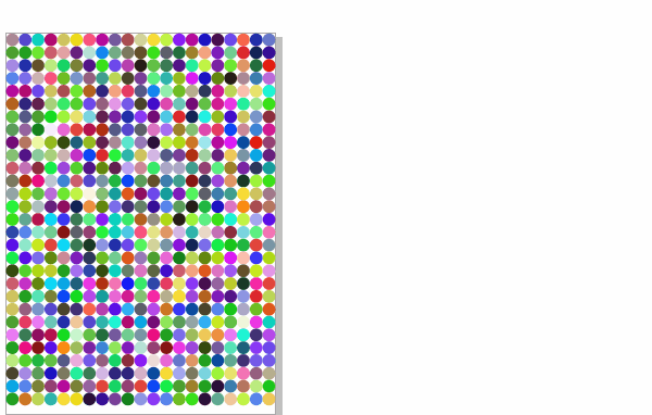

Dabei habe ich festgestellt, dass die einzelnen optisch gleichen Punkte teilweise geringfügig andere Farbzuweisungen haben
[attachment=22111]
Nachdem das insgesamt fast 400 Objekte (mit jeweils 4 Einzelobjekten) sind, die ich ändern müsste, kommt eine händische Korrektur wohl nicht in Frage.
Hat jemand einen Tipp, wie ich den Vorgang anders realisieren könnte?

Du kannst es mit einem Makro versuchen.
Das Makro sucht nach Objekten mit ähnlicher (gleichmäßiger) Füllung:
[Bild: Farbwahl.gif]
Das Makro durchsucht auch Gruppen.
