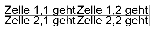

Vielleicht solltest Du normalen Text mit Tabulatoren verwenden.
Hallo Peter,
Du kannst im Docker „Änderungen“ die Höhe der Textrahmen der Tabelle vergrößern:
[Bild: gequetschte-Tabelle.jpg]
das ist sicher so nicht vorgesehen, etwas mühselig und sieht auch nicht gut aus.
Ich habe das gerade beim Herumspielen entdeckt und für mehr als eine Spielerei halte ich es auch nicht.
Aber vielleicht interessiert es Dich trotzdem.
