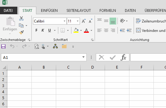

(27.07.2025, 17:26)Karthagos schrieb: ...in Office kann man die Icons nicht mehr wie in früheren Versionen (glaube zu XP-Zeiten) einfach durch eigene ersetzen...
Einfach geht es tatsächlich nicht, aber es geht:
[Bild: HalloG.gif]
(Verzeih bitte die missbräuchliche Verwendung Deines Avatars)

(30.07.2025, 05:32)Karthagos schrieb: ...wie hast Du das Bild in Office eingefügt, Dein Gif hilft mir leider nicht weiter...
Das GIF zeigt nur dass es geht, nicht wie.
Das wäre eigentlich ein neues Thema, aber in Kurzform:
Excel-Dateien sind Zip-Dateien.
Im Ordner customUI\images werden die Bilder eingefügt.
Außerdem muss noch eine XML-Datei angelegt werden, die den Ribbon-Tab definiert.
Es gibt ein kleines Programm welches die Arbeit etwas erleichtert.
Hier ein Video dazu: YT.
Ich hänge die Datei aus dem GIF als ZIP an.
Du musst die Erweiterung in xlsm ändern um die Datei in Excel zu öffnen.
(30.07.2025, 05:32)Karthagos schrieb: Ist das Icon dann in im Ribbonmenü oder geht auch die Schnellstartleiste?
Im Ribbon, aber Du kannst es über das Kontextmenü der Schnellstartleiste hinzufügen.
