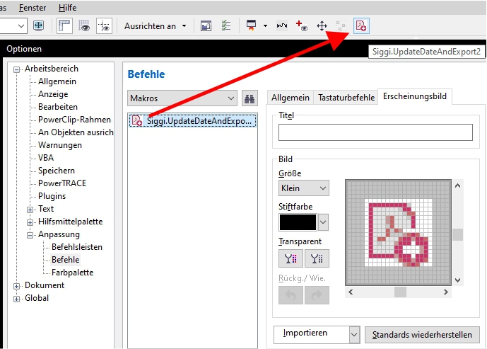

(05.09.2024, 12:08)siggimitbart schrieb: ...Wäre es dann möglich, das in der Befehlsleiste oben als ICON zum draufklicken zu haben...
Ja, unter: -->Extras-->Optionen-->Anpassung-->Befehle-->Makros
kannst Du Dein Makro in eine Symbolleiste ziehen.
Ein Icon kannst Du dort erstellen oder importieren.
Du kannst auch einen Tastaturbefehl festlegen.
[Bild: symbolleiste.jpg]
