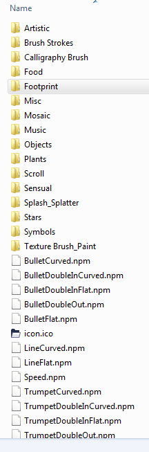

In Corel X7 sind die Künstlerischen Medien-Dateien in diesen Unterordnern:
C:\Program Files\Corel\CorelDRAW Graphics Suite X7\Draw\CustomMediaStrokes
[Bild: CDR_KuenstlerischeMedien.png]
Zu X5 kann ich nichts sagen, weil ich es nicht mehr installiert habe.
Bei X5 ist es das selbe Verzeichnis.

Hallo Hartmut,
Hartmut schrieb:...Wo ich selbst angelegte Pinsel oder "Sprühdosen" finde war mir klar...
Die findest Du aber nicht in dem Verzeichnis das Miss Marple erwähnt hat. Dort liegen die Originale. Wenn Du die Standard-Einstellungen nicht verändert und die Dateien nicht verschoben hast, liegen die selbst angelegten Pinsel in:
C:\Users\Benutzer\AppData\Roaming\Corel\CorelDRAW Graphics Suite X7\Draw\CustomMediaStrokes
