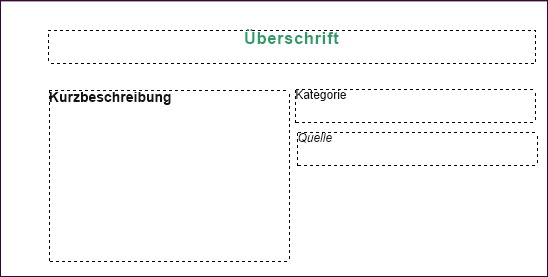

Textrahmen - Vorgabetext:
Ich würde einfach 1 passendes Stichwort in die jeweiligen Rahmen schreiben, bereits so formatiert, wie der Text nachher aussehen soll.
Beim Befüllen der Vorlage machst du einen Doppelklick auf dieses Stichwort und schreibst los - wodurch das Stichwort ja durch deinenText ersetzt wird.
[Bild: corel-platzhaltertext.png]
