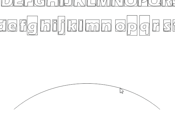

Szenario: Habe mir aus einem Schriftfont Kurven gebastelt, die für einen Schneidplotter elegant die Ecken umrunden kann. (Scharfe Ecken verrundet; ermöglicht besseres Entgittern von Folien).
Jetzt könnte ich mir aus meinem "ABC" die gewünschten Texte zusammenstellen.
Was ist die beste Lösung diese Texte an Objekten auszurichten

Big Grin Hallo Koter
Suuuper!!! Das währe eine elegante Lösung!
Ich habe versucht, mich in die Makros einzulesen (Kaum verstanden ;-)   )
Ich denke, das dass das erstellen von Hilfsumrandungen dazu führen würden, das bei Kleinbuchstaben die Mitte nach oben verlagert würde und somit einige Kleinbuchstaben nach oben gerissen werden.
Ich würde damit auf die Erstellung von Hilfsumrandungen gerne verzichten.
Ich habe das einmal überarbeitet damit alle Mittelpunkte auf einer Linie sind.
Seite 1. Auf Seite 2 habe ich alle Buchstaben für mich als Unbedarften so eingerichtet, dass sie von Hand ausgerichtet werden können.
Und jetzt der Hammer: Ich habe überhaupt keine Ahnung wie man Makros einsetzt.
Da bist du wohl der Platzhirsch und kannst mir weiterhelfen....oder?
Ziel ist ja Dateien für einen Schneidplotter zu erstellen. (Siehe Foto)

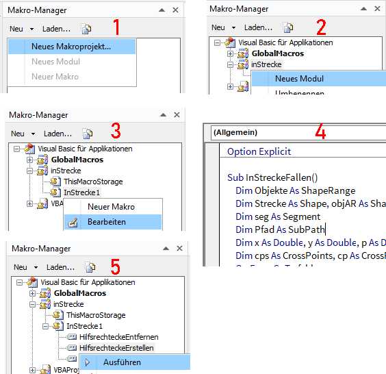

Hallo Boerni,
Um Makros zu erstellen kannst Du den Makro-Manager benutzen (Alt+Shift+F11).
  1. Lege ein Neues Makroprojekt an (auf Neu klicken) und benenne es sinnvoll (z.B inStrecke).
  2. Lege im neuen Makroprojekt ein Modul an (Rechtsklick auf das Projekt) und benenne es sinnvoll (z.B inStrecke1).
  3. Wähle „Bearbeiten“ (Rechtsklick auf das Modul) dann öffnet sich der VBA-Editor.
  4. Füge im VBA-Editor den Quellcode ein (mit Copy and Paste oder abtippen Wink )
    danach kannst Du den Editor wieder schließen.
  5. Du findest dann die Makros im Makro-Manager und kannst sie mit einen Rechtsklick ausführen.
[Bild: Makroerstellung1.jpg]
Du kannst auch in Extras/Optionen/Anpassung/Befehle/Makros Tastenkombinationen vergeben
oder Symbole für die Makros auf eine Symbolleiste ziehen.
Ob und wie Du Hilfsrechtecke einsetzt, musst Du selbst entscheiden.
Du musst Die Hilfsrechtecke aber mit den Buchstaben gruppieren wenn sie einen Effekt haben sollen.
Versprich Dir nicht zu viel von diesen Makros, Du wirst bestimmt nacharbeiten müssen.
Gerrie hat Recht wen er sagt, dass eine echte Schrift besser wäre.
Eine Schrift zu erstellen oder zu ändern ist allerdings auch eine häftige Aufgabe.

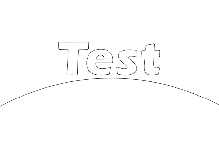

Hallo und einen schönen Tag Koter
Ich habe es geschafft dein Makro einzulesen.
Es sieht so aus, als ob es hier für dieses Dokument gilt.
Meine Selbstgebasteteln Rechtecke habe ich entfernt.
Darum lade ich diese Version einmal hoch.
Was mache ich falsch? Fällt aber biegt sich nicht (Kurvenrichtung stimmt)
Wünsche allen im Forum einen erfolgreichen Tag
Gruss aus der Schweiz
.cdr   Plotter ABC Überarbeitet-2.cdr (Größe: 100,81 KB / Downloads: 3)
Betriebssystem / Grafik-Software: Windows 11 / COREL X6 + Corel 2019
Hallo Boerni,
Du hast das Makro im Dokument gespeichert.
Wenn Du es nach meiner Anweisung machst,
wird es in einer eigenen GMS gespeichert und steht immer zur Verfügung.
Wenn Du es aber nur mit diesem Dokument verwenden willst, ist es so sogar sinnvoller.
Wenn Du Hilfsrechtecke verwendest, müssen sie mit den einzelnen Buchstaben gruppiert sein,
also ein Buchstabe und ein Hilfsrechteck müssen jeweils eine Gruppe bilden.
Du hast ja Die Rechtecke und Buchstaben zu einem Objekt kombiniert.
Wenn Du es so lässt, brauchst Du keine weiteren Hilfsrechtecke.
Die einzelnen Buchstaben-Objekte oder Buchstabe-Rechteck-Gruppen dürfen aber nicht miteinander gruppiert sein!
Das Makro braucht einzelne Objekte die es platzieren und rotieren kann.
Mit Deinen Buchstaben-Rechteck-Objekten würde das So aussehen:
[Bild: Danke-Juergen.gif]
Big Grin Gruppierung aufgelöst....Peng!----Klappt....
Für ein Dankeschön kannst du mir auf PN deine Entwürfe schicken.....ich mache dir 8 Untersetzer wie versprochen.
