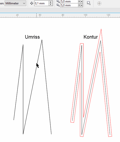

Ich schick mal ein Video von dem Problem vielleicht kennt das auch jemand
Hallo Vector,
Du kannst der Linie (oder einer deckungsgleichen Kopie davon) einen Umriss geben und diesen in ein Objekt umwandeln.
So sparst Du Dir die Fummelei mit der Kontur
und alle Ecken sind spitz.
(28.09.2024, 22:44)koter schrieb: Du kannst der Linie (oder einer deckungsgleichen Kopie davon) einen Umriss geben und diesen in ein Objekt umwandeln.
... aber in umgekehrter Reihenfolge, richtig?
Einer Linie kann ich ja keinen Umriss zuweisen.
Also Linie in "dick" zeichnen, in Objekt umwandeln, Füllung entfernen und Umriss zuweisen... oder denke ich jetzt falsch?
Betriebssystem / Grafik-Software: Win10 64 bit; Corel Graphics Suite 2019; 64 bit
Hallo Piet,
(28.09.2024, 22:51)Piet schrieb: ...Einer Linie kann ich ja keinen Umriss zuweisen...
Doch:
Du weist zuerst der Linie einen Umriss zu, der doppelt so breit ist wie der Konturabstand wäre.
[Bild: Umriss-Vs-Kontur.gif]
Und dann, genau wie Du geschrieben hast:
„in Objekt umwandeln (Strg+Umschalt+Q), Füllung entfernen und Umriss zuweisen“
Anstatt „Füllung entfernen und Umriss zuweisen“ habe ich in der Animation einen Stil zugewiesen
(geht schneller, erzeugt aber das selbe Ergebnis)
  • Piet
(29.09.2024, 01:52)koter schrieb: Du weist zuerst der Linie einen Umriss zu
Okay, Missverständnis in der Bezeichnung... Mit Linienstärke meinte ich natürlich den von dir beschriebenen Umriss.
Danke!!!
[-] 1 Benutzer bedankt sich bei Piet für diesen Beitrag:
  • vector
Vielen Dank für das Video, aber die eine Spitze ist immer noch abgeschnitten...oder seh ich das falsch ?
Entschuldigung, sehe jetzt das rechts ist die Kontur und links der Umriß,
...in Objekt umwandeln ....ist der Schlüssel.............dann bleiben die Spitzen spitz....
Vielen vielen Dank Piet und Koter
viele Grüße , Vector
