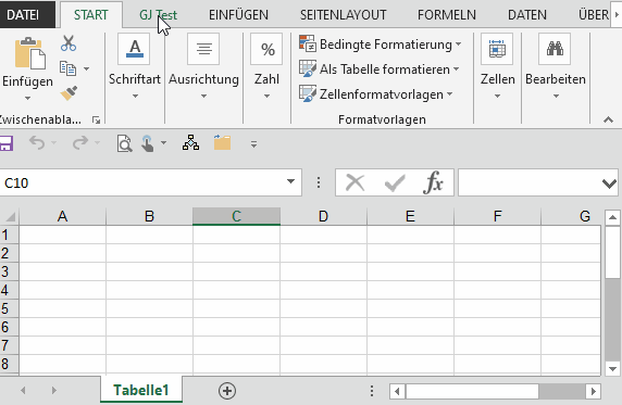

Nach dem Hinweis von Koter, dem verlinkten YT Video und dem Ribbon-Editor habe ich in Excel ein Ribbon mit dem Name CustomTab und einem Smiley-Icon Custom Group/Custom Button angelegt.
Aber weiter bin ich noch nicht gekommen, ebensowenig, wie mit der Zip-Datei Hallo1 von Koter.
Irgendwie stecke ich jetzt in einer Sackgasse. Mein Ziel war ja, mit dem Ribbon-Editor Makros mit eigenen Icons zu zu erstellen und die dann in die Schnellstartleiste zu ziehen.

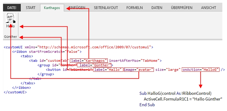

Ich weiß nicht wo die Sackgasse ist, aber ich kann Dir ein Bild anbieten, dass das XML in der Hallo1.zip veranschaulicht. Den Rest habe ich ja schon im zitierten Beitrag beschrieben:
[Bild: GRibbon1.jpg]
Ich habe nur noch insertAfterMso in den tab-Tag geschrieben, damit der Tab nach Start erscheint.
(11.08.2025, 16:40)Karthagos schrieb: Mein Ziel war ja, mit dem Ribbon-Editor Makros mit eigenen Icons zu zu erstellen und die dann in die Schnellstartleiste zu ziehen.
Der Makro-Name muss unter onAction in den button-Tag geschrieben werden.

Du hast beim button size="small" angegeben. Das gibt es in der Spezifikation nicht.
(15.08.2025, 18:03)Karthagos schrieb: ...Makro habe ich natürlich auch noch nicht angelegt, weil ich die Datei nicht öffnen kann...
Wenn Du das Makro vorher anlegst, verweist Du auf ein existierendes Makro.
