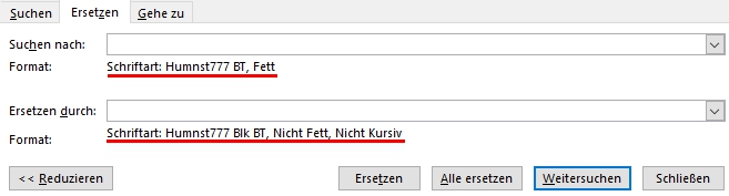

Hallo Hansi,
(24.11.2025, 18:54)miss_marple schrieb: ...Die Formatierungen von Word sind sozusagen die Pest...
Miss Marple hat Recht!
Wenn in einer Schrift kein fetter Schnitt vorhanden ist (wie bei der Humanist 777),
murkst sich Word irgendetwas hin, das wie ein fetter Schnitt aussehen soll.
Dass dieser Murks von Corel nicht übernommen wird, ist gut so.
(24.11.2025, 18:11)Hansi63 schrieb: ...ich habe zwar keine Lösung, aber die Ursache gefunden...
Da bei der Humanist 777 ein fetter Schnitt separat vorliegt, kannst Du die Word-Formatierung durch diesen ersetzen:
[Bild: fett777.jpg]
Durch die unterschiedliche Schriftbreite kann Dir das natürlich den Umbruch versauen.
