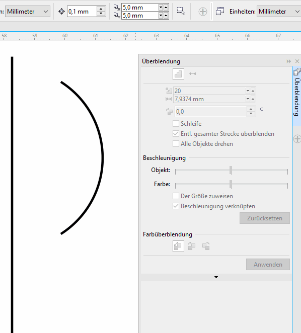

Ich möchte ein Messerbrett für die Küche lasern. Das Brotmesser mit dem Wellenschliff ist die "Dschällängs" wie der Berittene zu sagen pflegt ;-)
Wie bekomme ich es hin, das der erste Schliff der Kurve nach unten folgt und immer die Startkurve an den Endpunkt der vorhergehende anschließt? Die Leitkurve würde ich später löschen?
Überblendung mit Ausrichten währe wohl die Thematik.
Danke für eine Aufklärung und Grüsse aus der Schweiz.
Betriebssystem / Grafik-Software: Windows 11 / COREL X6 + Corel 2019
Hallo Boerni,
Du kannst den Drehpunkt an den Startpunkt verschieben,
überblenden und die Strecke wählen,
den Überblendungsabstand (die Höhe des Objekts) eingeben
und dann entlang der gesamten Strecke überblenden:
[Bild: Wellenschliff.gif]
Das überzählige Objekt am Ende der Strecke kannst Du löschen.
