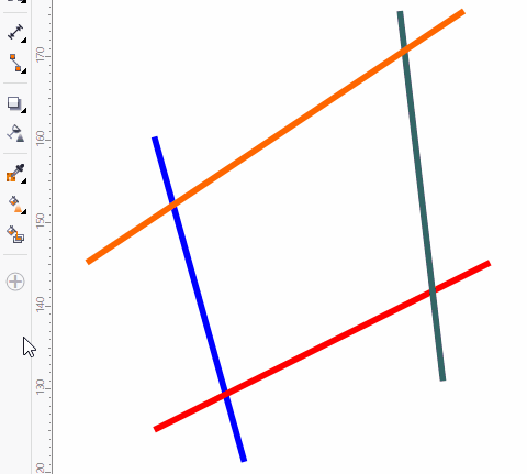

Hallo Boerni,
(12.07.2026, 10:41)Boerni schrieb: ...Also bemühe ich die "Intelligente Füllung". Ende Fahnenstange...
warum Ende der Fahnenstange?
Die „Intelligente Füllung“ erzeugt ein Objekt.
Diesem Objekt kannst Du Dein „Hatching“ zuweisen:
[Bild: intell-Hatch.gif]
  • Boerni
Hallo Boerni,
wenn du deine Schraffur als Standardfüllung einstellst, wird diese für die intelligente Füllung verwendet (= "Standard verwenden"). Also direkt mit dem ersten Klick. Es wird aber trotzdem ein neues Objekt erzeugt.
Ansonsten so wie Koter es beschrieben hat: erst mit einer Vollfarbe (= "Angeben"), dann dem Objekt eine beliebige Füllung zuweisen => 2 Klicks.
