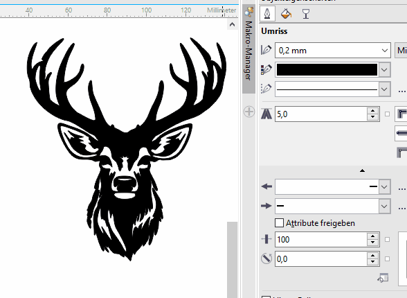

Folgendes Problem stellt sich mir heute:
Siehe .gif. Der Hirsch besteht z.Zt. aus 2 Kurven.
Beim Versuch diese zu kombinieren und zu füllen wird das Ohr nicht übernommen und nur die Aussenkontur gefüllt.
Beide Kurven sind geschlossen.
Was geht da ab?
Danke für eine Aufklärung und Grüsse aus der Schweiz
Betriebssystem / Grafik-Software: Windows 11 / COREL X6 + Corel 2019
Hallo Boerni,
wenn man nur Dein GIF sieht und sonst keine Infos hat, kann man natürlich nur raten.
Ich rate mal:
Die Kurve im Ohr besteht aus 2 geschlossenen Pfaden.
Habe ich richtig geraten?

Schade, ich kann nur bis 11.0 nach früher speichern.
Aber soviel sei noch gesagt. Die kurven sind wirklich geschlossen.
Das Phänomen hier ist noch:
Ich habe das linke Ohr kopiert, gespiegelt und nach rechts verschoben. Dieses rechte Ohr lässt sich problemlos mit der Aussenkontur kombinieren.
Das linke bleibt bockig.
Ist eigentlich für meine Weiterbenutzung nicht entscheidend.
Ich kann das linke Ohr weiss füllen und so das ganze Gebilde als .jpg zum Laser weiterreichen.
.svg geht ja ganz sicher. Also gefüllter Hirsch mit .jpg. Konturhirsch mit .svg.

Ich noch einmal. Nachtrag.
Habe jetzt das linke Ohr weis gefüllt. Den Rest "versucht" zu kombinieren......jetzt fallen die oberen 2 Durchbrüche im Gehörn aus der Auswahl.
Danach den Kopf als X6 gespeichert und dort funktioniert alles.
Danach X6 Kopf in 19 geöffnet.....Der gleiche Unsinn.
Jetzige Lösung: Kopfinhalt weiss gefüllt und über den schwarzen Umriss gelegt. Fertig.
Anbei zum spielen die X6 Version.
Gruss aus der Schweiz

Hallo Boerni,
ich hatte mal ein ähnliches Problem. Bei mir war die Lösung die Laufrichtung des inneren geschlossenen Linienzugs umzukehren.
Grüße
m.ster

Hallo Boerni,
vielleicht hast Du in den Objekteigenschaften den Füllungsübertrag aktiviert:
[Bild: Fullungsubertrag.gif]
Dann könnte es helfen, diesen abzuschalten oder Misters Rat mit der Laufrichtung zu versuchen.
  • Boerni
Hallo, es liegt definitiv an der Laufrichtung. Es muss also bei einem Knoten die Laufrichtung umgekehrt werden.
Übrigens: Corel X7 ist die Version 17.
Gruß Gerrie
