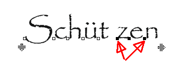

checkbox schrieb:Für alle Hinweise bin ich offen
1. Beim Schriftzug Feuerwehr hast du die Punzen noch nicht mit Stegen versehen.
2. Die Buchstabenabstände sind an manchen Stellen nicht optimal. Deutlichstes Beispiel: "Schützen". Das z ist zu weit vom t entfernt.
Mit dem Form-Hilfsmittel (Taste F10) kann man solche Buchstaben sehr leicht verschieben, wenn der Text noch echter Text ist, also nicht in Kurven umgewandelt.
Text markieren, Form-Hilfsmittel aktivieren.
Das kleine Kästchen vor dem zu verschiebenden Buchstaben anklicken, mit den Pfeiltasten verschieben.
Man kann auch gleich mehrere Kästchen auswählen, indem man mit dem Form-Hilfsmittel einen Auswahlrahmen um die betreffende Buchstabengruppe zieht. In deinem Fall wäre das für die Gruppe "zen" angebracht.
