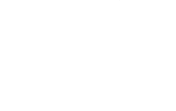

Mit dem freien Inkscape wäre das z.B. recht einfach zu machen:
[Bild: inks1c5cbu.gif]
Falls Du es dann mit PhotoImpact weiter bearbeiten willst, kannst Du es dort einfügen:
[Bild: inks1piuzib8.gif]

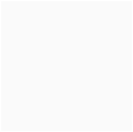

(03.05.2025, 16:27)JP_Im_Radio schrieb: Kann man das nicht so mit PI x3 erstellen?
Doch, zeichne Mit dem Pfad-Zeichenwerkzeug ein abgerundetes Rechteck.
Entferne die überflüssigen Punkte mit dem Pfadbearbeitungswerkzeug.
[Bild: Recht-Rund-Eck.gif]
Kurvensegmente kannst Du dann in Linien umwandeln.
Alles ein wenig fummelig, aber es geht.
