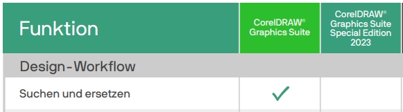

Ich habe sie auch nicht. Im Produktdatenblatt ist aber kein Haken bei „Suchen und ersetzen“:
[Bild: sus2023se.jpg]
(Zugeschnittener Screenshot)
Du musst also wohl leider ohne diese Funktion leben.

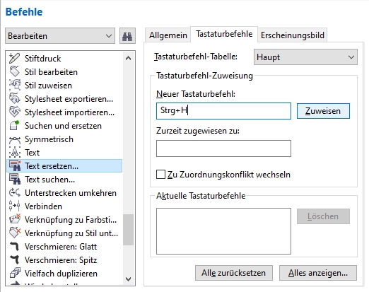

Hallo, ich nutze die CorelDRAW Graphics Suite 2021 und habe auch die Suchen und Ersetzen Funktion verfügbar.
Nachdem ich meist Text ersetze, ist die Vorgehensweise etwas umständlich.
1. Suchen und Ersetzen aufrufen
2. Text suchen auswählen
3. Ersetzen auswählen
4. gewünschten Suchtext eingeben
Also einige Aktionen, geht das auch schneller/direkter?
wie genau soll der Ablauf sein?
am liebsten würde ich direkt in dieser Maske "landen"
damit ich nur noch die Suchen- und Ersetzen-Begriffe eingeben muss, so wie in Office mit dem shortcut <Strg>+<H>
kann man dafür in Deiner Version keinen Tastaturbefehl vergeben?
[Bild: Text-Ersetzen.jpg]
in X7 geht das.
anscheinend ist die Funktion in 2019 dem Rotstift zum Opfer gefallen.
und über Bearbeiten kann ich durch Klick auf Suchen und ersetzen
nur das Seitenfenster öffnen
über den shortcut Strg+F passiert gar nichts. Aber das wäre ja auch nicht das, was ich brauche.
