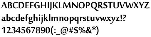

Nun im Nachhinein muß ich sagen, daß das Script teilweise etwas zu gründlich arbeitet. So wird z.B. auch die Schrift „MoolBoran“ entfernt. Diese ist zwar auch für die Darstellung der Khmer-Sprache gedacht verfügt aber auch über ein schönes Erscheinungsbild normaler Buchstaben. Naja man kann sie ja bei Bedarf leicht wieder installieren.
