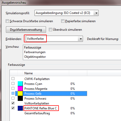

1. Die unterlegte Volltonfarbe wird mit der entsprechenden Einstellung bei Einblenden sichtbar. Warum man sie nicht bei "Alle" sieht, weiß ich nicht.
2.Ich sehe hier, dass der Farbname "Weißdruck" nicht übernommen wurde.
[Bild: ACRO-Ausgabevorschau.png]
miss_marple schrieb:1. Die unterlegte Volltonfarbe wird mit der entsprechenden Einstellung bei Einblenden sichtbar. Warum man sie nicht bei "Alle" sieht, weiß ich nicht.
Kann ich so bestätigen.

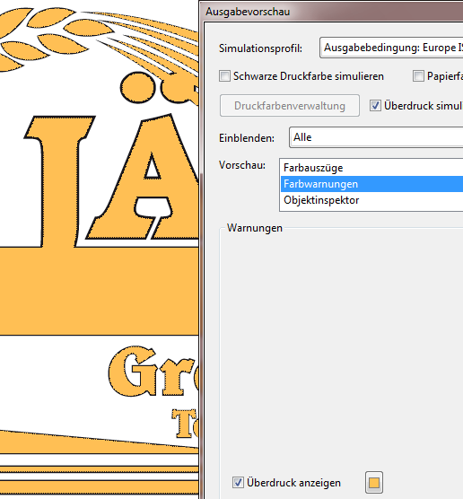

Wie Suc schon sagte, die Konturen werden nicht alle mit Weiß überdeckt.

Umriss überdrucken muss auch sein.. aber dann muss er halt selber für die Unterbrechungen sorgen....
