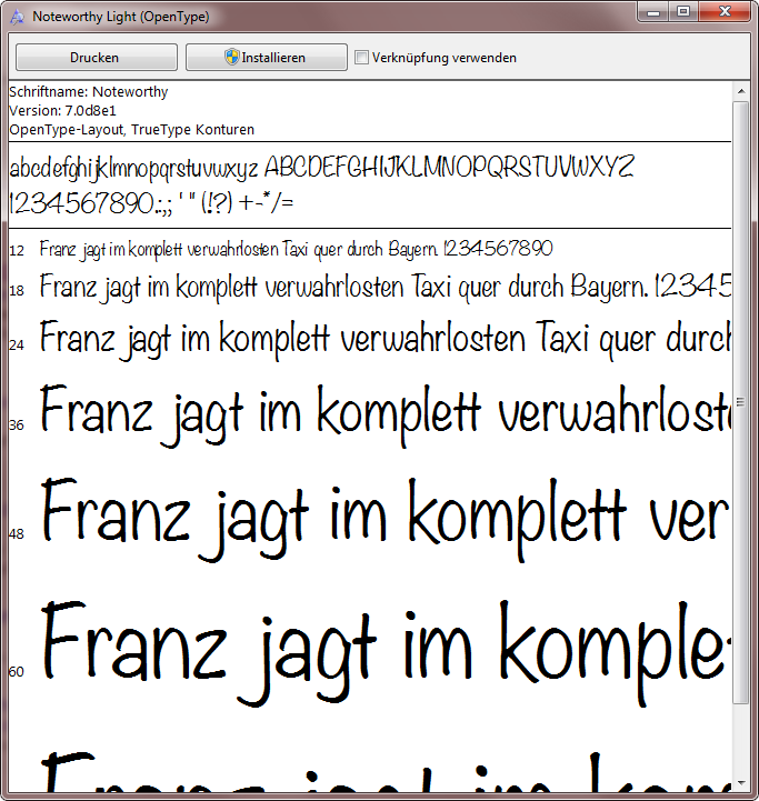

Kontrollfrage: Ist es dieser Font?
[Bild: Truetype_noteworthy-light.png]
Wenn ja, damit gibt es in Corel Draw X6 kein Anzeigeproblem. Dann sollte es eigentlich auch in X4 klappen.
Bisherigen Font löschen, diesen hier herunterladen, installieren und nochmal versuchen.

miss_marple schrieb:Ist es dieser Font?
ja, genau!
Zitat:Bisherigen Font löschen, diesen hier herunterladen, installieren und nochmal versuchen.
ok, mach ich.
