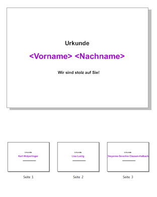

Meinst du es etwa so?
[Bild: CDR-Serienfeld_zentriert.png]
Das ist nicht kombiniert, sondern gruppiert > Strg+G oder mit Rechtsklick im Kontextmenü zu finden.

Ich würde es so machen:
-einen Mengentextrahmen auf die ganze Breite deiner Seite aufziehen
-dem Mengentextrahmen zentriert formatieren
-jetzt deinen text "in" schreiben, Leerschritt und aus der Seriendruckleiste "X4" an der Curserposition einfügen, Leerschritt , Schrägstrich, Leerschritt dann oben in der Seriendruckleiste das Feld X5 auswählen und einfügen usw.
Da der Mengentextrahmen über die ganze Seite geht und zentriert Formatiert ist der Text immer Mittig im Dokument.
Solltest du es mit Grafiktext machen wollen, müßtest du auch dem Grafiktext zentriert formatieren. Dann drückst du "P" nun ist dein Text mittig auf der Seite platziert wenn du nun die STRG-Taste gedrückt hälst könntest du den Text horizontal verschieben ohne die vertikale Zentrierung zu verlieren.
