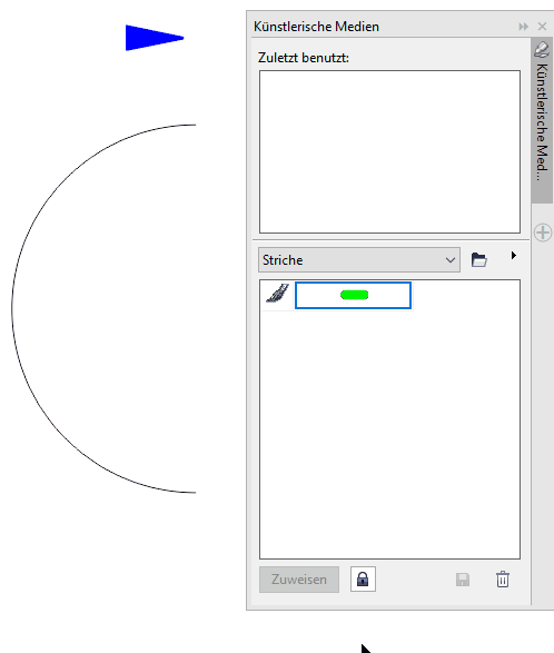

ich habe den roten Pfeil mal (in blau) nachgebildet aber er lässt sich bei mir nicht speichern.
Muss ich den auf eine bestimmte Art erstellen?
in Deinem Screenshot ist die Sprühdose ausgewählt.
Wenn Du einen Pinsel (Strich) erstellen willst,
wähle die Pinsel-Schaltfläche (links daneben)
Wähle im Dropdown: Angepasst.
es ist wieder eine schwere Geburt mit mir  Rolleyes
Habe das jetzt dank Deiner unermüdlichen Hilfe soweit hingekommen aber das Zuweisen des Pinselstrichs bringt in der Flusslinie keine Veränderung.
