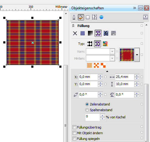

a. Musterfüllung : Breite läßt sich nur auf 25,4mm stellen..will ich ein kleineres Muster haben muß ich über die Hilfsmittelpalette in die Füllung gehen. Dort kann ich bis auf 2,54mm runter gehen.
Du hast recht. Geht bei mir auch nicht. (DRAW-Version X6 / 16.4.1.1281)
Screenshot: Das Muster sollte 10 x 10 mm groß sein
[Bild: CDR-musterfuellung_im_andockfenster.png]
miss_marple schrieb:Du hast recht. Geht bei mir auch nicht. (DRAW-Version X6 / 16.4.1.1281)

norre schrieb:Jetzt kommen wir der Sache vielleicht näher,
ich kann ja bis auf 2.54 mm runter gehen,
allerdings habe ich standartmäßig in allen Eingabemasken einen Punkt als Dezimalzeichen.
In Corel habe bei Eingabegenauigkeit drei Dezimalstellen eingestellt
[Bild: attachment.php?attachmentid=10767&d=1424339545]
Sobald ich mit einem Punkt arbeite, erkennt er das gar nicht mehr und ändert auf 254,0 Wink
3 Dezimalstellen sind bei mir auch eingestellt.
Wo hast du den "Punkt" als Dezimalzeichen eingestellt? Hab ich grad nicht gefunden, wo man das ändert. Bei uns sind alle in "," Wink
