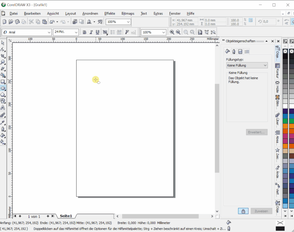

Erstelle Deinen Hirsch mit Füllmuster und gehe auf "einfache Ansicht" nur Umrisse.
Da wirst Du keine Füllung sehen...
Du kannst den Hirsch nun als .ai (Illustrator) exportieren und danach diese .ai Datei wieder in Coreldraw öffnen.
Jetzt solltest Du die Füllung korrekt als Vektor sehen und auch Dein Laser kann sie verarbeiten.

[Bild: corel.gif]
