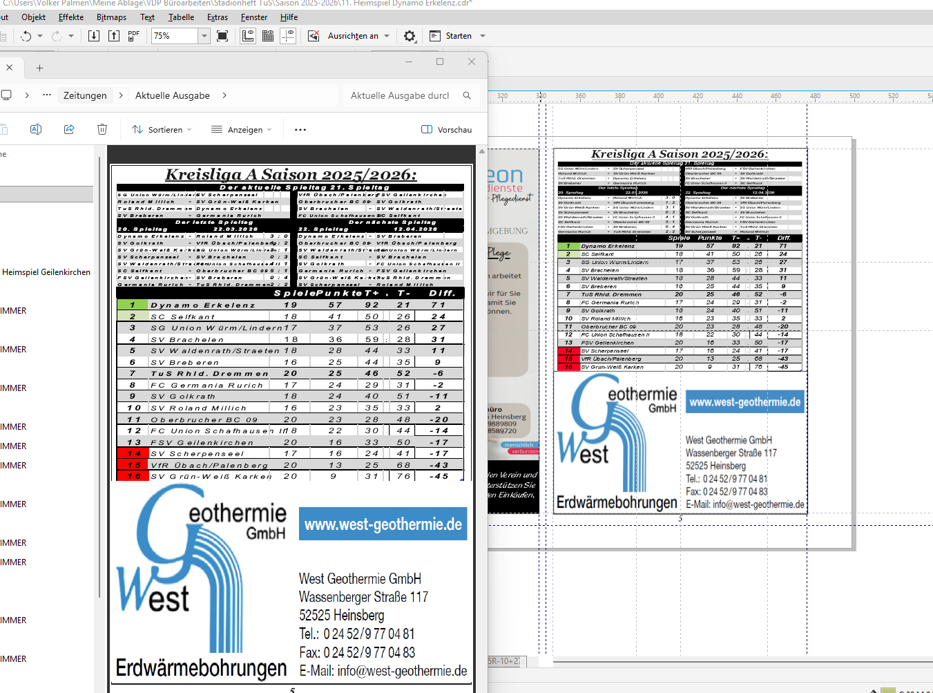

Wenn ich aber auf Datei - PDF freigeben die Seite als PDF ausgeben will, dann passt die Schrift der Exceltabelle nicht mehr in die Zelle und wird zu groß ausgegeben.
Ich finde nirgendwo eine Einstellung, dass die hier irgendwas ändern kann um die Datei irgendwie anders auszugeben.
Im Anhang ein Screenshot - Links die Ausgabe über die PDF aus Corel Draw und rechts die Seite in der Dokumentanbearbeitung.

Oh, hat wohl nicht geklappt, hier der Sceenshot.
Links der Ausdruck, rechts die Version die ich im Corel Programm sehe und die auch als Ausdruck über den Drucker oder über ein externes PDF-Programm so ausgegeben wird.
Die Excel ist eine Verknüpfung.
Schriftart CentSchBookBT in der Exceldatei.
Sobald ich die Seite mit dem internen PDF-Druck aus dem Corel Programm drucke, ist der Text zu groß,
bei Ausdruck über andere PDF-Drucker oder direkt über einen Drucker ist der Ausdruck korrekt.
[Bild: image.png]

Schau mal in die PDF-Einstellungen. Siehe Bild.
Bei mir war standardmäßig "True Type in Type1 umwandeln" angehakt. Das ist veraltet.
Evtl. den Haken weg bei der Teilmenge, wenn die Dateigröße nicht wichtig ist. Das ist aber wahrscheinlich nicht der Grund.

... und wenn du in den PDF-Einstellungen "allen Text als Kurven exportieren" auswählst?
Zu den Einstellungen für PDF käme man so:
Aber ich sehe gerade, du hast die Version "Corel Draw Home & Student 19" - es kann sein, dass es dort verschiedene Funktionen nicht gibt.

Diese Möglichkeit habe ich gar nicht, ich komme also nirgendwo zu einem Punkt wo ich die Einstellungen ändern kann.
Ich kann nur speichern oder Abbrechen.
