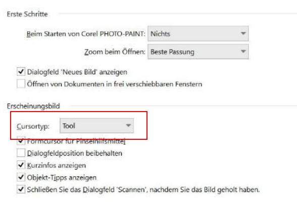

(28.12.2025, 17:02)Karthagos schrieb: ...Leider konnte ich in den Einstellungen von Corel PhotoPaint 2021 (Version 23.1.0.389) keine Einstellung des Cursortyps finden...
...ist aber auf Deinem Screenshot deutlich zu sehen:
[Bild: Cursortyp.jpg]
(immer noch an der selben Stelle wie bei X7)
Prost!
  • Karthagos
danke, da war ich wieder mal blind  confused
Trotzdem hat bei mir die Veränderung des Cursortyps keinen Einfluss auf die Klondarstellung.
Habe es mit allen drei Möglichkeiten getestet, es bleibt immer bei dem runden Zielbereich (gottseidank).
Verändert sich bei Dir da was?
(29.12.2025, 08:56)Karthagos schrieb: Verändert sich bei Dir da was?
Ja, aber nur wenn ich den Haken bei „Formcursor für Pinselhilfsmittel“ herausnehme.
Der Klonpinsel ist ja ein Pinselhilfsmittel.
