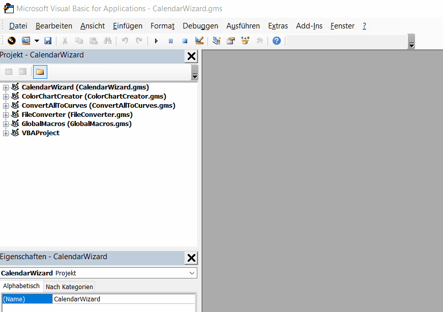

(28.04.2024, 13:47)peterjaeckel schrieb: 1. Wie kann ich (oder kann ich überhaupt) ein Makro oder Skript generell verfügbar machen. Also wenn ich CD öffne kann finde ich das Skript aktuell nicht. Wenn ich deine Datei Zint_EAN_1.cdr öffne aber schon. Ich befürchte das Thema Skripte und Makros hab ich wohl noch nicht begriffen^^!
- Öffne die Datei mit dem Makro
- Drücke ALT+F11 um VBA zu öffnen
- Ziehe das Makro von VBAProject in GlobalMacros
[Bild: globmac.gif]
Im Makro wirst Du dann die relativen Pfade zu zint anpassen müssen,
damit Corel die Datei auch findet.
https://product.corel.com/help/CorelDRAW...ingle=true
