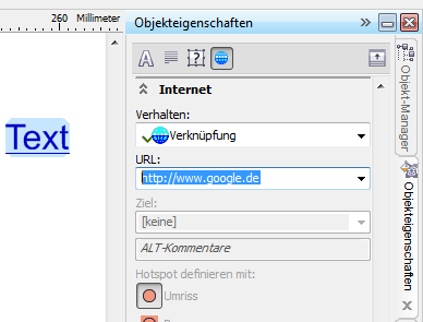

Zitat:5) Apropo slowenisch… ich kopiere gern die Worte aus Internetübersetzern, da unsere Kunden uns die Änderungen gern auf die Skizzen schreiben – per Hand. Um keine Fehler zu machen geh ich in Internet (z.B. Pons Übersetzer) und kopiere mir die Worte heraus. War bislang kein Problem, kamen als Hyperlink, da einfach in Corel den eingefügten Text markieren, Unterstreichung rausnehmen und umfärben und gut. Das geht leider bei meinem PC nicht mehr. Das Kopierte bleibt immer blau und unterstrichen, egal was ich mache. Ich muß nun den Text in Word einfügen, dort den Hyperlink löschen und alles in Corel zurückkopieren. Meine Kollegin kann ohne Probleme das Wort kopieren und bearbeiten…an meinem PC geht’s einfach nicht. Noch jemand eine Idee, wo ich den hinterlegten Link rausnehmen kann? Ich hab nichts gefunden…
Ich kann das zwar nicht nachvollziehen, bei mir werden keine Hyperlinks mit eingefügt.
Aber wie dem auch sei, so bekommst du sie mit wenig Aufwand weg:
  • Text mit dem Textwerkzeug markieren.
  • Im Andockfenster Objekteigenschaften auf die Registerkarte mit der Weltkugel gehen
  • In der Zeile URL: die Webadresse löschen.
[Bild: CDR-hyperlink_entfernen.png]
PS: Spiel- und Knobelzeit beendet, jetzt muss ich andere nützliche Dinge tun. Smile

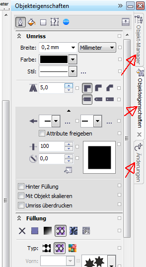

[Bild: CDR-andockfenster.png]
Ja, das funktioniert. Ich hab so 3 Andockfenster, die ich öfter, aber nicht sooo oft benötige auf den 2. Bildschirm gepackt. Die beiden, die ich ständig offen habe - Objekteigenschaften und Farbe - sind angedockt im Corelfenster unter einander. Hab mal grad das "lose" Fenster mit auf den Hauptbildschirm gepackt. So:
[Bild: 20150219140brdnawjfl8.jpg]
Und eben die Fenster Farbe und OE verschieben sich lustig in ihrer Leiste und die 3 separaten wechseln auch ständig die Position. Ich hab seit Jahren dieselbe Reihenfolge, klicke da blind drauf....tja und nun muß ich jedes Mal hinsehen und schaun, wo was grad liegt... nervig...

miss_marple schrieb:Ich kann das zwar nicht nachvollziehen, bei mir werden keine Hyperlinks mit eingefügt.
Hah! Super! Zwar nicht mit entfernen, aber mit "ausschneiden". Bei löschen passiert nix...das hatte ich auch schon versucht. Immerhin. Einer von der Liste gestrichen. Auch wenn man immer noch nicht genau weiß, weshalb der den doofen Link mitnimmt, aber gut :daumen:
