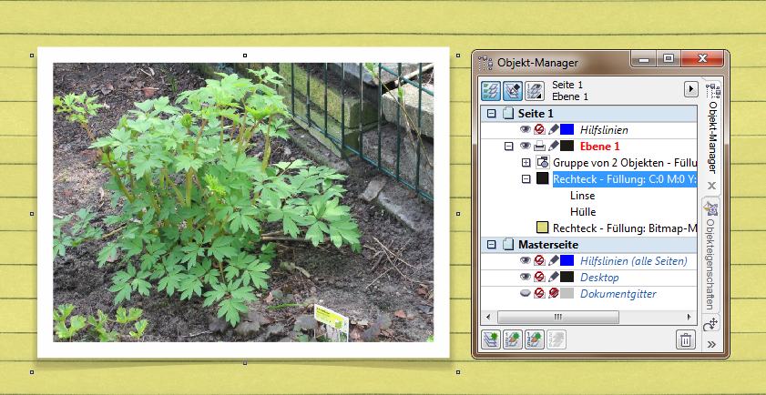

Mal zwei Ideen von mir:
Du könntest in PP einen Schatten zuweisen, diesen dann vom Objekt abtrennen und den Schatten mit Maschenverbiegen oder Schub verzerren.
Alternativ in Corel Draw ein Objekt mit der entsprechenden verzerrten Form unter dein Bild legen und diesem dann einen Schatten zuweisen.
[Bild: attachment.php?attachmentid=10923&stc=1&d=1435056971]
Wenn du den hinterlegten Schatten aufgezogen und nach Wunsch eingerichtet hast, musst du im Menü Anordnen die Kombination "Hinterlegter Schatten-Gruppe" aufheben (geht auch schnell mit Strg+K). Beachte, dass er dadurch seine "elastischen" Schatteneigenschaften verliert.
Danach wählst du nur den Schatten aus (ist jetzt ein Rechteck mit Linse) und aktivierst das Hülle-Werkzeug. Wähle oben in der Eigenschaftsleiste den Modus "Einfacher Bogen" und schiebe den unteren mittigen Knotenpunkt ganz leicht nach oben.

ohdumeineblume schrieb:Hmm dann müsst ich natürlich drauf achten dass die Bilder alle die gleiche Größe haben sonst wäre das etwas aufwendig aber denke das geht!
du hast jetzt leider deine Corelversion nicht erwähnt, mußt schauen obs bei dir so geht.
Wenn du das wie oben beschrieben in Draw mit den zusätzlichen Objekt machst brauchst du nur dein Bild markieren-->Anordnen-->Formen-->Umrandung schon hast du ein zusätzliches Objekt in Bildgröße das du nur noch Verändern z.B auch mit Hülle die du als Voreinstellung abspeicherst, dann unter das Bild legen und einen Schatten zuweisen mußt.
So hast du einen Schatten den du auch immer wieder verändern kannst.
