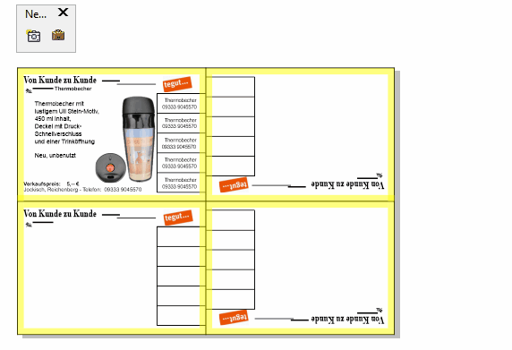

(13.09.2025, 20:29)Karthagos schrieb: ...Bei so vielen Makros macht es ja vielleicht keinen Sinn, jedes einzeln in die Symbolleiste zu zsetzen?
Das stimmt!
Ich habe noch zwei Makros zusammengeschustert, welche die anderen Makros ausführen:
[Bild: Tegut.gif]
Das sind die Makros „qKopieren“ und „qEinfügen“
Beim Ausführen von „qEinfügen“ wird der Mauspfeil zu einem Kreuz,
mit dem Du den Zielquadranten auswählen musst.

Die Makros habe ich schnell zusammengeschustert.
Du solltest sie in der richtigen Reihenfolge ausführen, sonst kann es zu Abstürzen kommen.
ich hoffe es klappt!
