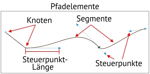

Ich nehme an, mit Griff-Länge meinst Du die Steuerpunkt-Länge.
Ich hole ein wenig aus:
Eine Kurve besteht aus einem oder mehreren Pfaden:
[Bild: Pfadelemente.jpg]
  • Ein Pfad besteht aus einem oder mehreren Segmenten.
  • Ein Segment verläuft zwischen zwei Knoten.
  • Ein Segment hat zwei Steuerpunkte.
    Ein gerades Segment hat keine Steuerpunkte.
  • Der Abstand vom Knoten zum Steuerpunkt ist die Steuerpunktlänge.
Ein Steuerpunkt gehört zum Segment und bestimmt dessen Verlauf.
Er gehört nicht zum Knoten. Der Knoten ist sein Ursprung.
Eine normale Steuerpunkt-Länge gibt es nicht.
Was Du mit einem „normalen“ Knoten meinst, weiß ich nicht.
Auf dem Lineal könntest Du die Länge nur sehen wenn der Steuerpunkt Parallel dazu verläuft.
Bei X7 kann man es in der Statusleiste unter „Entfernung“ sehen,
wenn man den Steuerpunkt bewegt.
