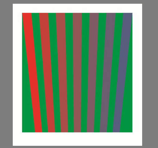

Hallo, ich brauche mal wieder Unterstützung zu meinen (wahrscheinlich zu umständlichen) Arbeitsabläufen.
Ich möchte aus einem Bild einen Bereich ausschneiden und mit dem Hilfsmittel Verzerren die Seitenränder anpassen. Dazu markiere ich den gewünschten Bereich mit der Rechteckmaske und füge diesen mit Strg+C und Strg+Umschalt+N in ein neues Blatt ein
Dann verkleinere ich das Bild, damit ich die Pfeiltasten des Verzerrmodus erreichen kann
Nun drücke ich Strg+X und Strg+V und klicke drei mal in das Bild, damit sich der Rahmen in den Verzerrmodus ändert und gleiche ich im Verzerrmodus die Ränder in das Viereck an
Jetzt kombiniere ich alle Objekte mit dem Hintergrund, speichere das neue Bild als jpg-Datei und lösche die Ursprungsdatei und die Hilfsdatei unbenannt.cpt
Wahrscheinlich gibt es einige einfachere oder schnellere Wege um das Ziel zu erreichen.
ich würde es mit X7 so machen:
[Bild: Verzerren.gif]
  • Rechteckmaske [R]
  • Auf Maske beschneiden
  • Objekt anlegen [Strg+Oben]
  • Verzerren [Alt+V]
  • Speichern [Strg+S]
Wenn Du die Ursprungsdatei nicht brauchst, kannst Du sie auch überschreiben.
Du musst sie dann nicht extra löschen.
Für „Auf Maske beschneiden“ habe ich eine Tastenkombination angelegt.

Hallo koter, sorry, das ich erst heute antworte, irgendwie habe ich keine eMail-Benachrichtigung über Deinen Beitrag bekommen.
Deine Vorgehensweise ist natürlich viel einfacher als meine, so hatte ich mir das erhofft.
Ich musste lediglich bei Verzerren den shortcut [Alt+V] anlegen, der war bei mir nicht vorhanden und beim Speichern habe ich die Anfrage
Entweder muss ich vor Speicherung kombinieren
oder bei der Speichermeldung abgeflacht speichern auswählen oder wie machst Du das?
bei X7 kommen andere Dialoge, die ich mit Enter bestätige.
Abgeflacht Speichern kenne ich nicht.
Wenn Du etwas genauer arbeiten willst, schau Dir die Funktion „Bild geraderichten“ an.
Ich benutze das nicht, aber vielleicht ist das etwas für Dich.
