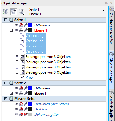

Vorher: "Steuergruppe"
[Bild: objektmanager-vorher.png]

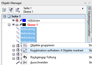

Kombination aufheben
[Bild: objektmanager-verbindung-aufheben.png]

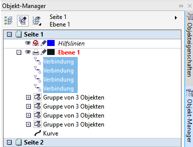

Nachher "Gruppe"
[Bild: objektmanager-nachher.png]
Die resultierenden Gruppen (nicht mehr Steuergruppen) müssen je nach Corel-Version später aufgelöst werden - oder auch nicht.
